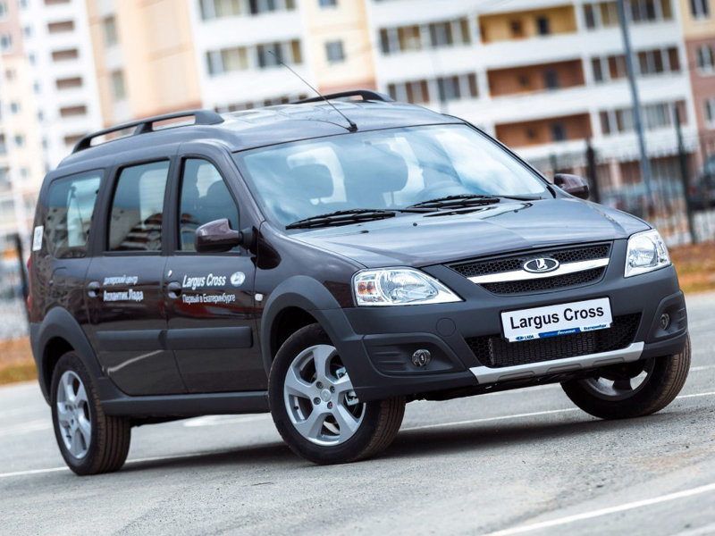

На эту модель устанавливаются колесные диски производства фирмы Magnetto Wheels. Параметры дисков следующие: вылет – 50 мм, ширина обода – 6 дюймов, диаметр центрального отверстия – 60,1 мм, межцентровое расстояние между болтами 4х100 (четыре болтовых отверстия, расстояние между болтами – 100 мм.), диаметр диска – 15 дюймов. Штатно на автомобиль устанавливаются шины размером 185/65 R15. Нужно учитывать, что при установке на данную модель колесных дисков с иным вылетом (например, с таким, как хотите вы, то есть 45 мм), есть риск нарушить параметры выворота руля, так как произойдет смещение центральной оси диска, что скажется на смещении рулевой оси. Все это может сказаться на ухудшении управляемости автомобилем, повышенном износе шин и повреждении элементов подвески.

повторюсь, что Ларгус оснащается с заводами колесами на 15 дюймов.
Размеры:
185/65R15 6Jx15 ET50
Разболтовка — 4x100, диаметр ступичного отверстия — ЦО 60.1 мм.
