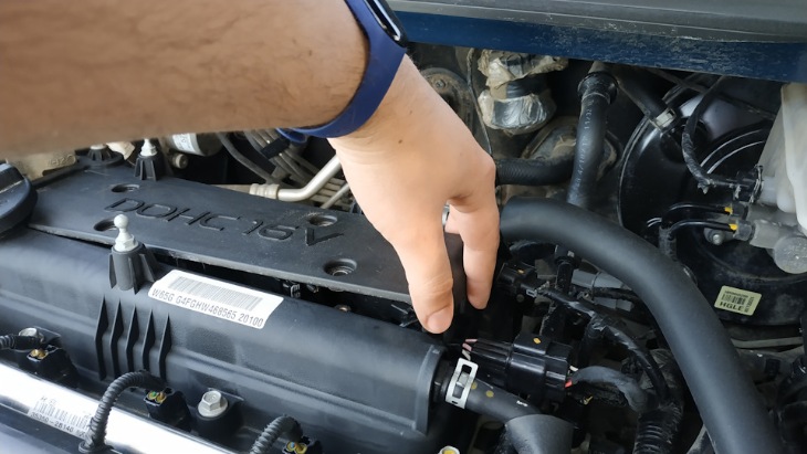

Процесс замены выглядит следующим образом:
Чтобы заменить свечи, потребуется трещетка с головкой на 10 мм и свечной ключ на 16 мм.
Далее нужно снять крышку с двигателя — она держится на 4 болтах.

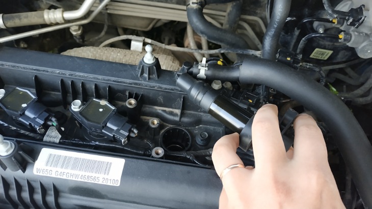

Снимаем болты крепления катушек и разъем со жгута.
Вынимаем катушки, меняем свечи.
