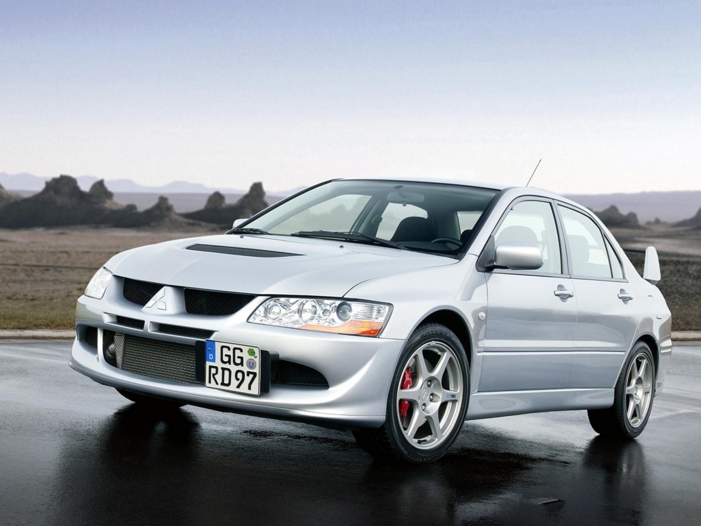

Идрис 5 лет назад 952 Mitsubishi Lancer Evolution VIII (2003–2005) Шины и диски Какие размеры дисков и шин на Митсубиси Лансер Эволюшн 8? Подскажите, какая разболтовка дисков, вылет, и какие шины подходят?

Японский заряженный седан Mitsubishi Lancer Evolution 8-го поколения с завода оснащался 17-дюймовыми колесами.
Размеры:
225/45R17 8Jx17 ET38
Разболтовка — 5X114.3, диаметр ступичного отверстия — ЦО 67.1 мм.
Еще варианты подходящих размеров колес:
235/40R18 8Jx18 ET38
245/40R18 8.5Jx18 ET38
