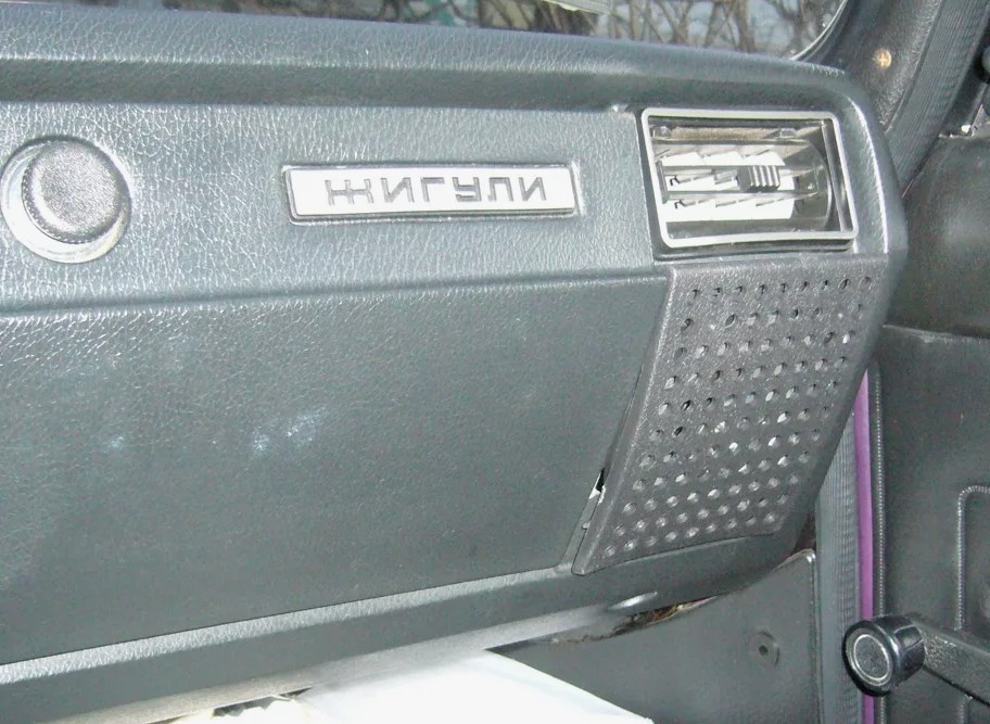

В торпедо предусмотрены места под динамики диаметром 10 см. Цены на такие динамики начинаются от 2000 рублей. Самые доступные, например, УРАЛ АС-М100 МОЛОТ. Большинство колонок такого размера считаются эстрадными и многого от них ожидать не стоит. Для более качественного звучания стоит поставить дополнительно колонки на 16 дюймов в двери или на заднюю полку.
Штатные места под динамики на 10 дюймов

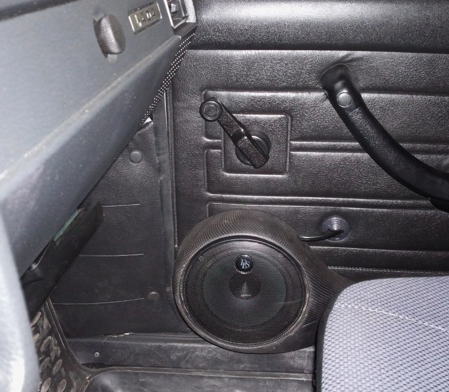

Динамики в передних картах дверей

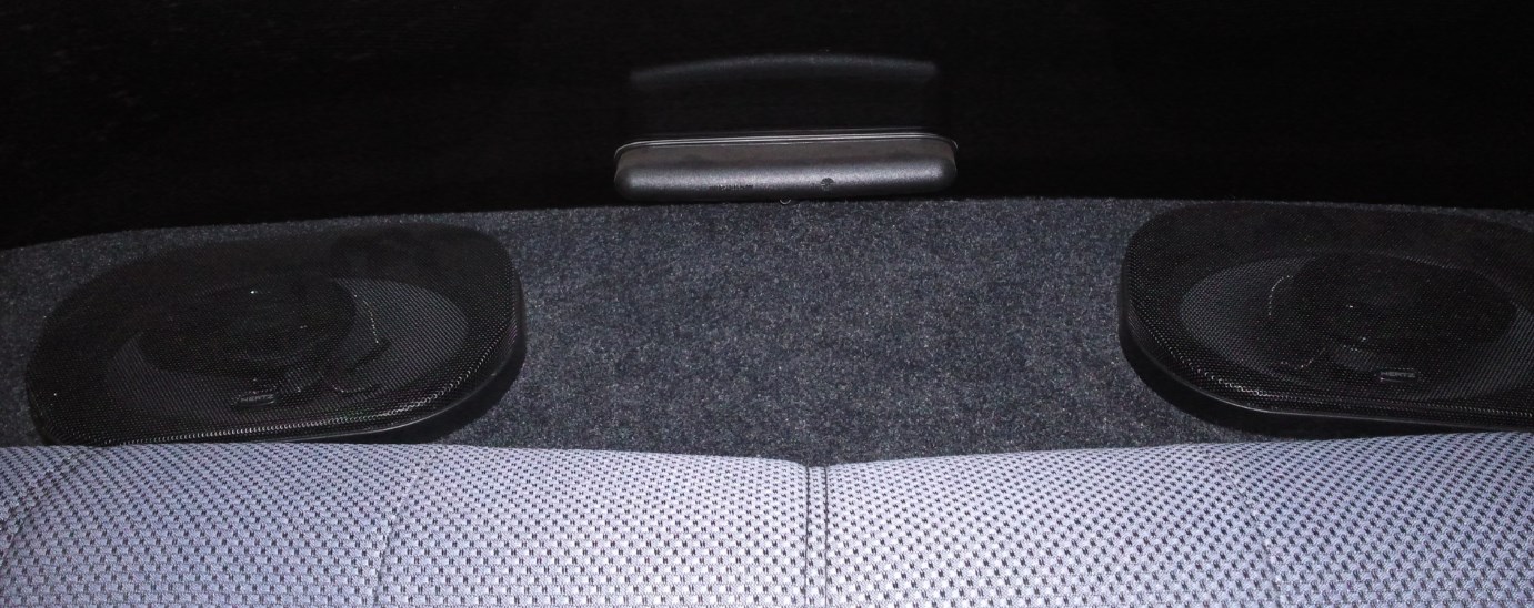

Динамика на задней полке
