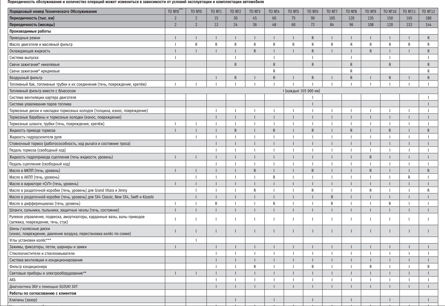

Подскажите, пожалуйста, какие обязательные замены нужно произвести на авто Suzuki Grant Vitara 2005 с АКПП при пробеге 105000 км? На что стоит обратить в первую очередь?
Буду признателен за ответ.
На 105 000 ТО нужно обязательно заменить моторное масло, масляный фильтр, масло в раздаточной коробке и дифференциалах.
Остальное уже по обстоятельствам при необходимости.
Вот график ТО — только нажимайте на фото — открыть в новой вкладке
