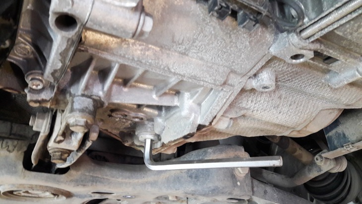

Откручиваем сливную пробку шестигранником на 10
