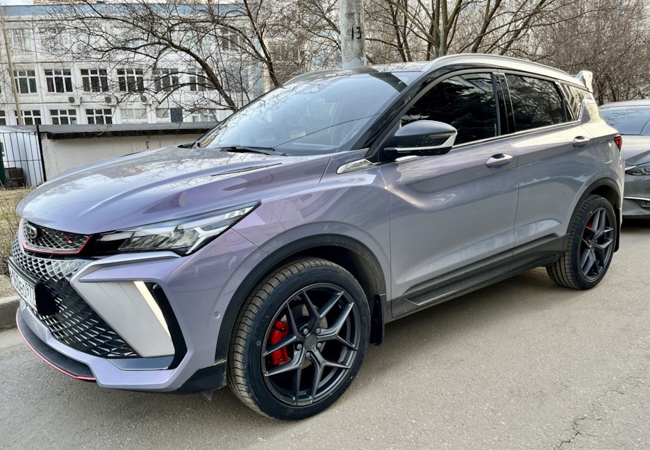

С завода устанавливаются колеса на 17 и 18 дюймов. 19-дюймовые колеса установить тоже можно, например, шины — 235/45R19. Марка и модель покрышек — Triangle EffeXSport TH202.
Здесь на фото диски Makstton FF-FK07 с размерами R19 j8 ET40 5x114.3. Собственно на это и можно ориентироваться при выборе колес.
