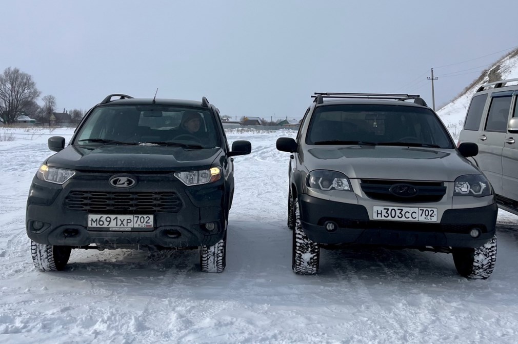

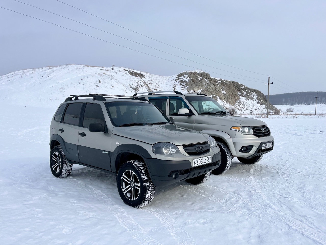

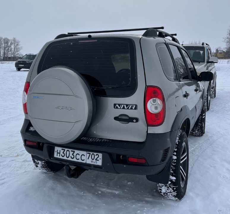

Шины, которые можно установить на диски: 215/65R16 и 215/70R16. Добавляю фото как Шевроле Нива выглядит на этих дисках. Как раз есть фото сравнения с Нивой Тревелом на штатных колесах.
Skad Палладика
Вид сзади
Сравнение с Нивой Тревел
