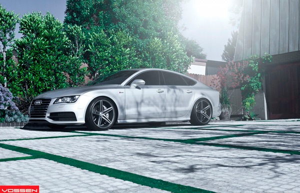

freelance 14 лет назад 1 587 Audi A7 Sportback Шины и диски Какой размер колес на Audi A7? Какие диски и шины можно поставить на Audi A7 вместо заводских?

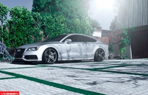

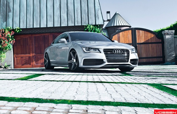

20-дюймовые вполне влезут. Вот, например колеса размером размером 20×10.5 от компании Vossen
