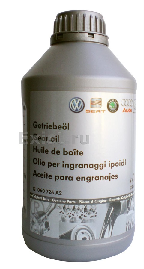

Так как Seat принадлежит концерну Volkswagen, то и масла и другие расходники у Сеата — Фольксвагеновские. Также и с моторным маслом. В коробку передач Сеат Толедо заливатеся оригинальное масло VAG G 060 726 А2. Можно конечно заменить на синтетическое 75W90 GL4, на ваше усмотрение.
Для замены хватит двух литров. Периодичность конкретной нет, но советую заменить после 90-100 000 км пробега.

VAG масло для МКПП
