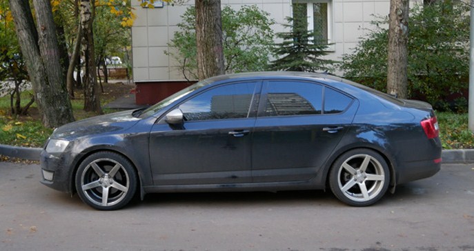

1) Самый бюджетный вариант — это установка более коротких пружин фирмы Eibach, полное название Eibach Pro Kit. Установив такие пружины, добьетесь занижения на 30 мм.
При этом, у Эйбахов есть особенность, что задняя часть машины после установки, будет чуть выше передней.
Артикул — E10-79-010-03-22 . Стоимость 12-15 000 рублей.

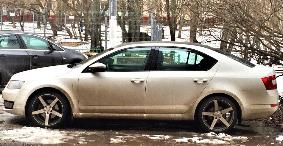

2) Пружины фирмы H&R, артикул — 28833-1, стоимость 22 000 рублей. С такими пружинами клиренс уменьшиться на 40 мм.
Здесь есть нюанс, что такие пружины лучше устанавливать с амортизаторами Bilstein B8 Performance Plus. Иначе, подвеска получится очень жесткой. Жестче, чем с пружинами Eibach.
Но если поставить такие пружины и амортизаторы B8, то управляемость будет лучше, и не будет так жестко, как с амортизаторами B6.
Стоимость комлекта 55 000 рублей.

Сток
Eibach
Сток
на пружинах HR
