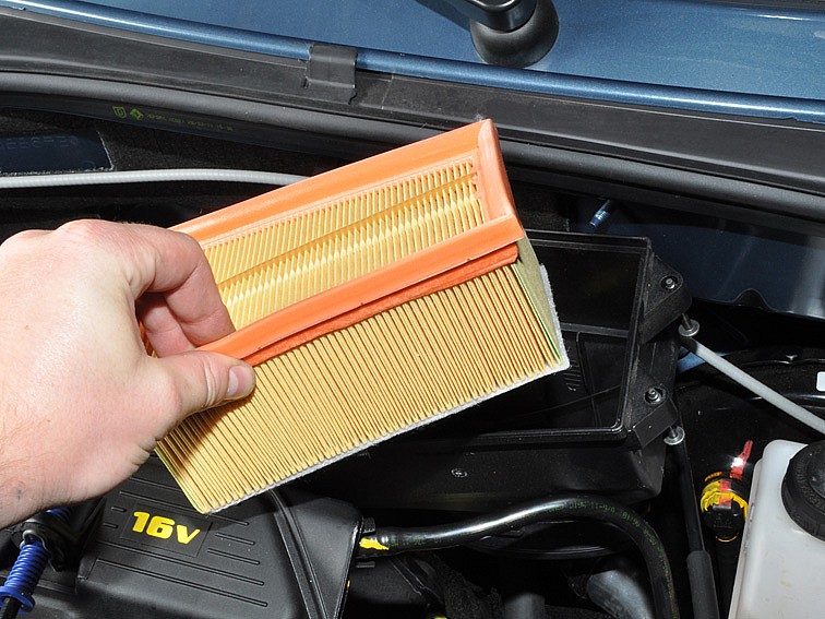

Воздушный фильтр двигателя Ларгуса рекомендуется менять раз в 2 года или каждые 30 000 км пробега.
Для мотора 1.6 К4М 16-клапанов оригинальный фильтр с артикулом 8200431051, а для мотора К7М 1.6 8кл фильтр с кодом 165469466r. Но на рынке существует множество аналогов, которые не уступят оригиналу, а по цене будут значительно дешевле.
Схема замена такова:
1) Открываем капот машины, находим резиновый хомут, который идет к воздушному фильтру и отсоединяем его.
2) Следующий шаг — отсоединение патрубок резонатора от воздушного фильтра.
3) после чего с помощью ключа-звездочки на 25 откручиваем два болта, которые держат крышку воздушного фильтра.
4) Снимаем старый фильтр, меняем его на новый, и все действия производим в обратном порядке.
Убираем резиновый хомут
отсоединяем патрубок
откручиваем винты
меняем фильтр воздуха ДВС
