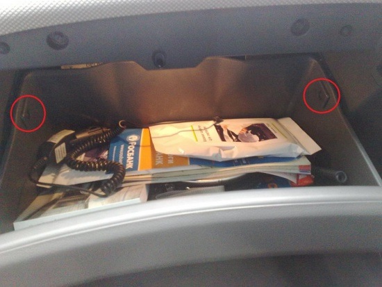

1) Открываем бардачек, находим по бокам две защелки-фиксатора, которые удерживают сам бардачок.
2) Поддеваем фиксатор и тянем на себя, вытаскиваем оба.

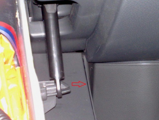

3) Справа находим ограничитель и отстегиваем его, после чего наш бардачок кладем на пол и видим крышку самого фильтра.

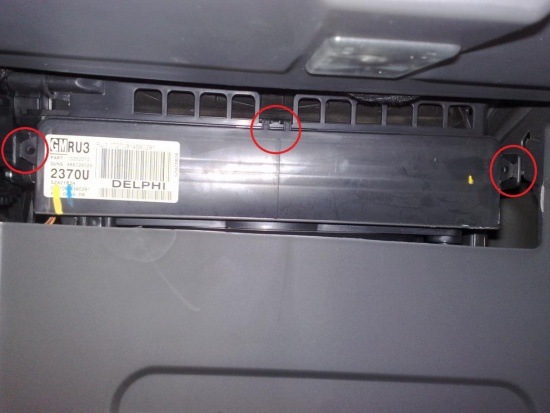

4) Корпус-крышка салонного фильтра держится тремя защелками — их нужно отстегнуть и снять корпус.

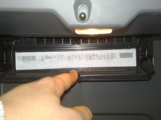

5) После чего можно вытащить старый фильтр и заменить его на новый.

эти защелки нужно поддеть и вытащить
отстегиваем ограничитель
Отщелкиваем защелки
Вытаскиваем фильтр салона

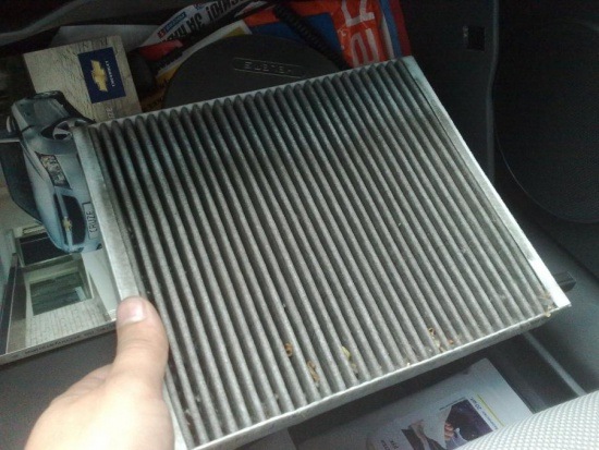

Старый салонный фильтр Круза
