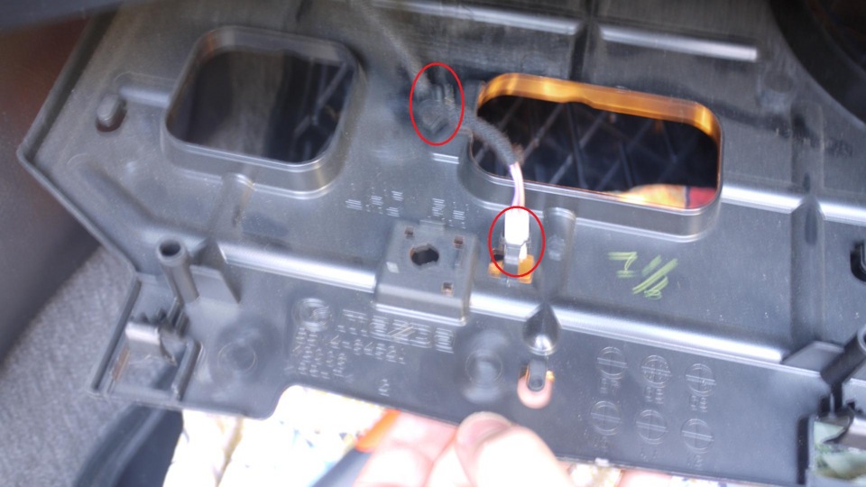

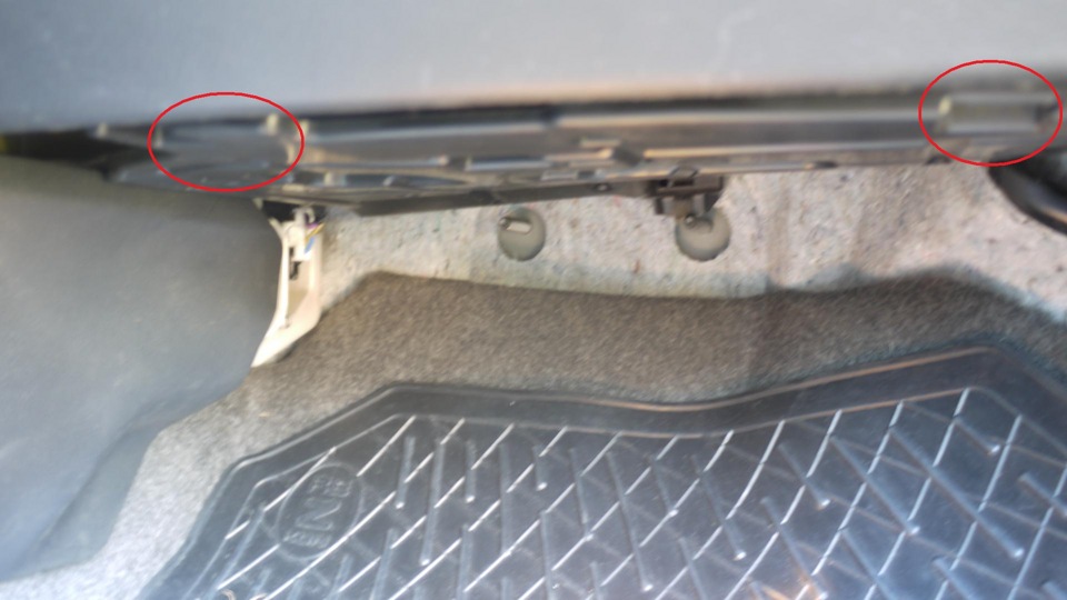

1. Над ковриком пассажирского сидения находим 2 защелки. Отщелкиваем их и дергаем пластик вниз. На обратной его стороне будет клипса, которую надо будет извлечь.

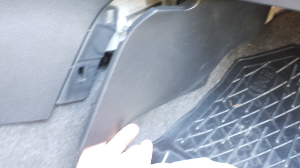

2. Поддеваем отверткой или пальцем обшивку и осторожно ее убираем в сторону.

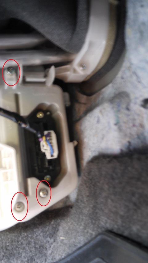

3. Под ней нас ждут 3 шурупа, которые надо будет выкрутить. Там также находится защелка, которую следует вытащить.

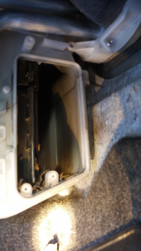

4. Теперь у нас появился доступ напрямую к старым фильтрам. Извлекаем их и вставляем новые. Сборка осуществляется в обратном порядке.
отщелкиваем эти две защелки
извлекаем клипсу
поддеваем обшивку и убираем ее
откручиваем винты, потом отщелкиваем защелку
здесь будет находиться старый фильтр
