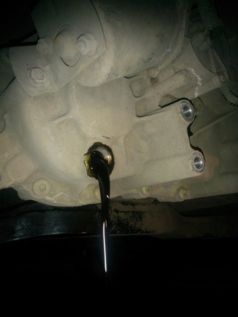

открываем сливную пробку
сливаем жидкость
