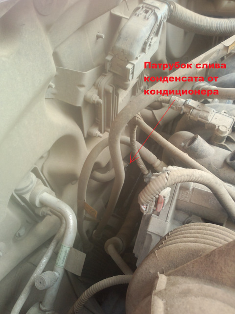

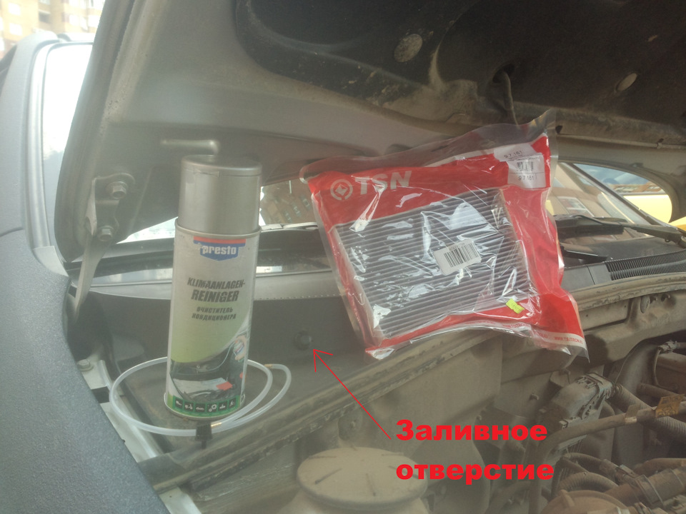

Чтобы почистить кондиционер от микробов и запахов, можно купить специальный очиститель presto. Найти заливное отверстие кондера — у джентры оно расположено под капотом возле воздуховодов. Залить жидкость. В процессе заливки будет видно как из патрубка слива конденсата кондиционера. Перед всей этой процедурой — снять фильтр салона и поставить заглушку. Инструкция по применению указывается на упаковке очистителя Presto или любого другого.

Заливное отверстие

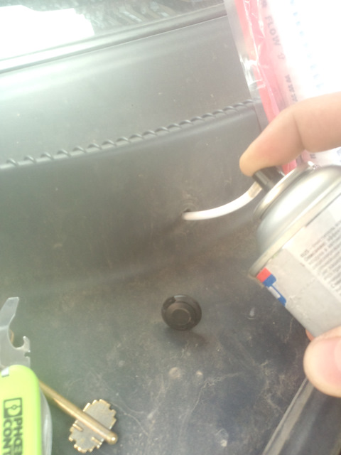

заливаем
Выход состава. Фото — drive2.ru/l/451351448421209661/

Заливное отверстие
заливаем
