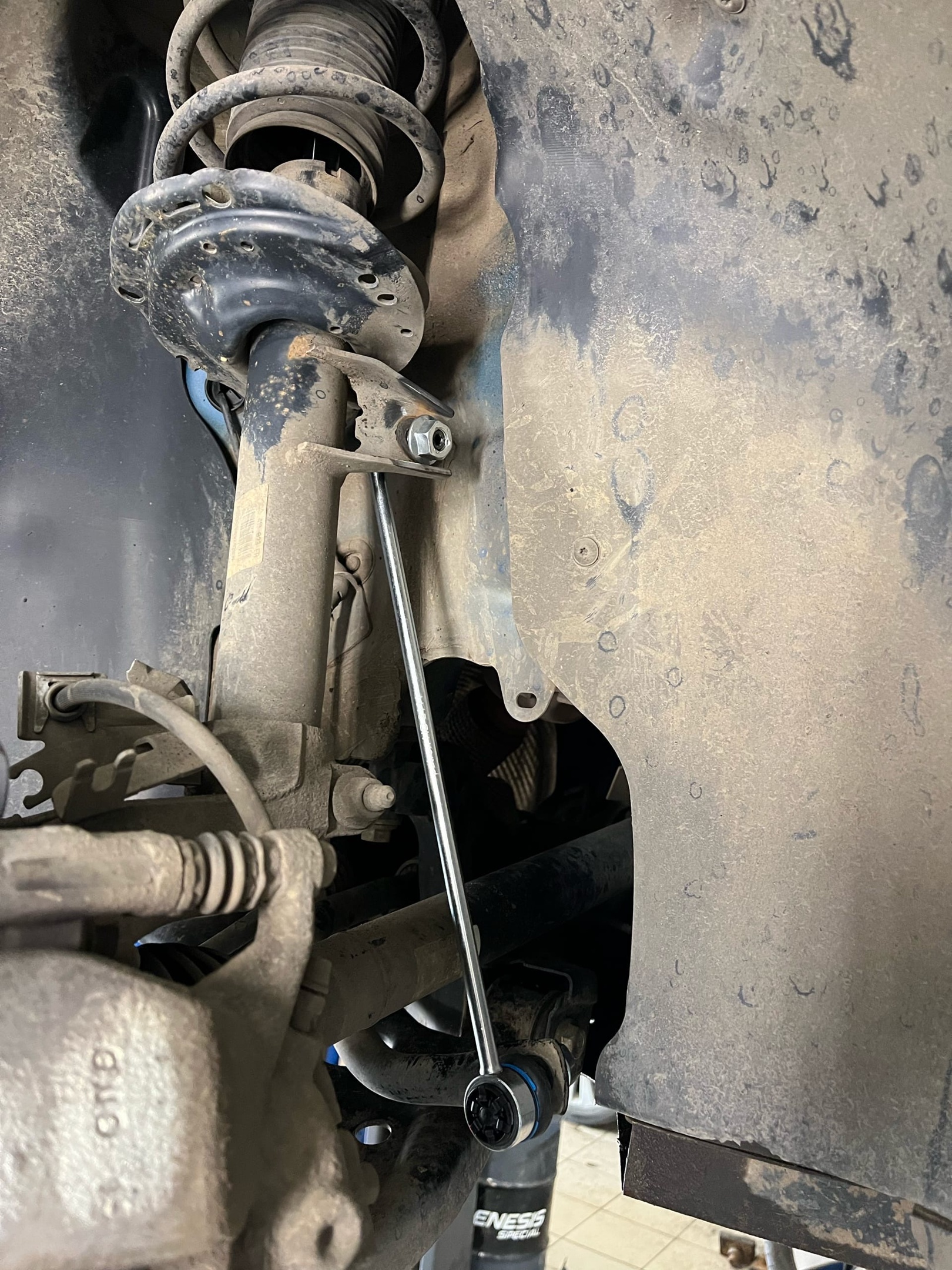

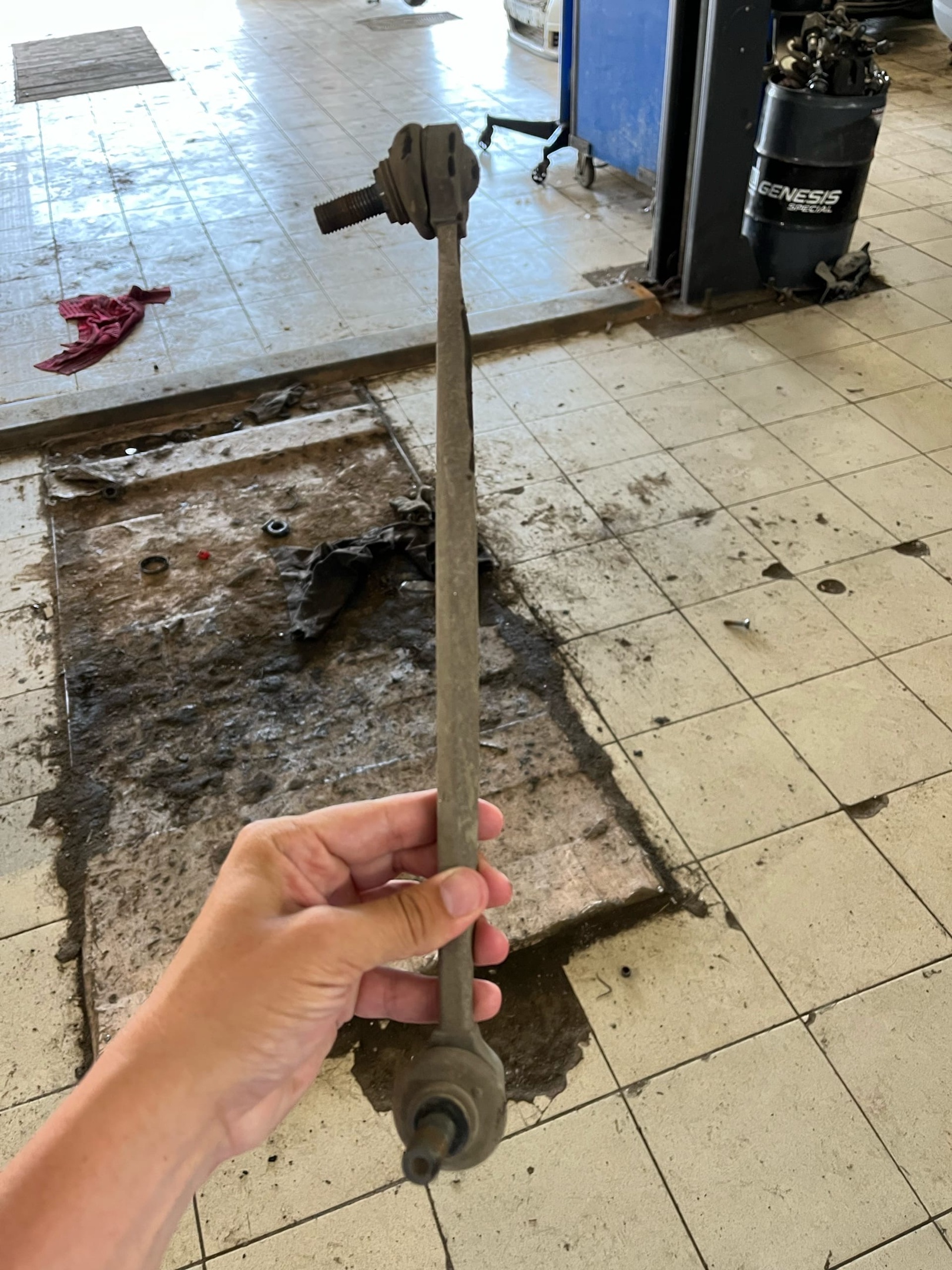

Проверить стойку стабилизатора не сложно. Если нет ямы или подъемника делаем так. Один человек находится возле колеса от которого предположительно появляется стук. Другой человек раскачивает машину, так вы услышите и увидите, откуда идет стук. Итак, с каждой стороны — слева и справа. Желательно вывернуть колесо так, чтобы открылся вид на стойку стабилизатора.
Второй способ на подъемнике — нужно раскачать колесо на себя и от себя, таким образом, если стойка неисправна, то она начнет издавать звуки.
Стойка стабилизатора служит для обеспечения поперечной устойчивости автомобиля. Крепится к кузову и подвеске автомобиля, поэтому при неисправности начинает стучать. Стабилизатор необходим, чтобы сокращать горизонтальные крены в поворотах и проезде неровностей. Подробнее читайте — https://avtoexperts.ru/article/stojka-stabilizatora-vidy-ustrojstvo-neispravnosti/
