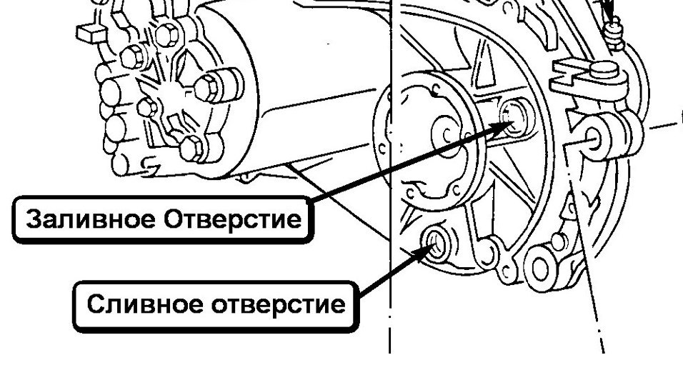

Marija Pasteryk 9 лет назад 2 297 Volkswagen Golf II (1983–92) Двигатель и компоненты Как поменять масло в мкпп Гольф 2 ? Не знаю куда залить и слить и проверить наличие масла в КПП у гольфа 2 бензин 1,6

Все очень просто. На яму или подъемник заезжаете.
Находите сливную пробку — откручиваете его шестигранником на 17, до этого лучше открутить еще и заливную пробку — так быстрее сольется.
Ждете пока сольется масло. Затем закручиваем сливное отверстие и заливаем через заливное пока оттуда не начнет течь масло.
вот и все. Вся замена. смотрите фото
