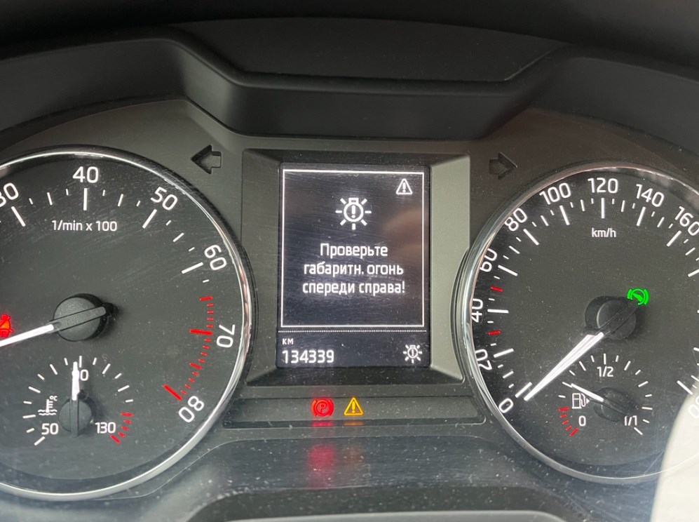

Здравствуйте, установил светодиодные габаритные лампочки, после чего загорелась ошибка - «проверьте ходовые огни». Дело в том, что огни горят, а вот ошибки такие, как-будто они не работают. Как можно решить данную проблему?

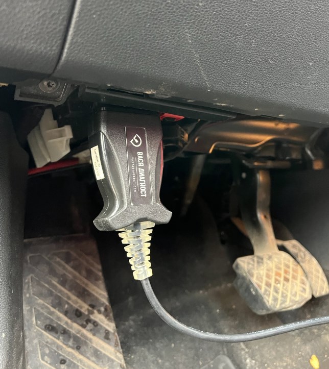

Делается это так:

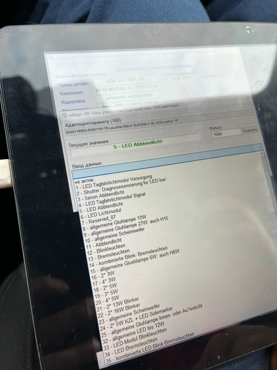

— Подключаете сканер ВАСЯ-Диагност. Заходим в блок N9 программы, далее адаптация, далее находите канал ближнего света и найти пункт по габаритам и выбрать allgemeine led.

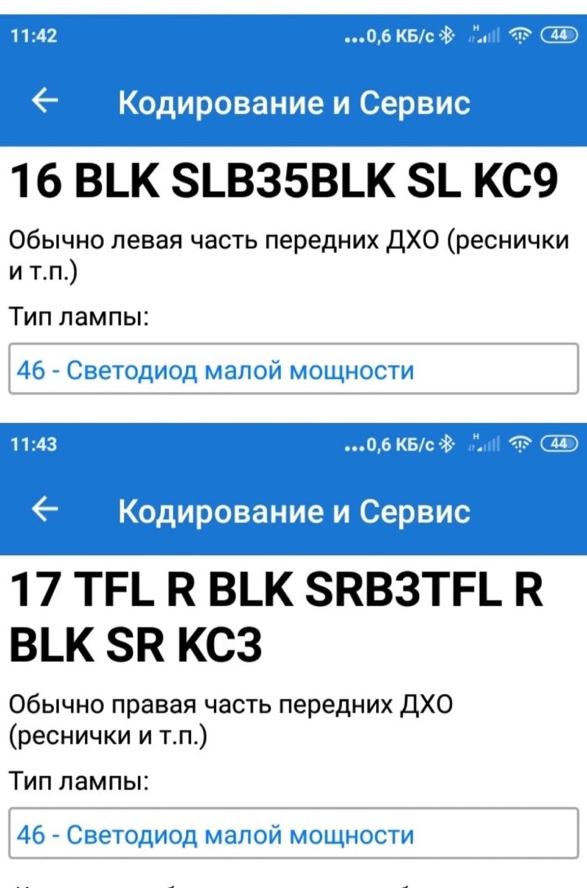

— Можно вписать в фильтры левую фару — 16 BLK SLB35BLK SL KC9 — выбрать строку — 46 — Светодиод малой мощности — там будет написано на немецком языке.
— Правая фара — 17 TFL R BLK SRB3TFL R BLK SR KC3 — выбираем строку — 46.
Сохраняем параметры, глушим двигатель, вынимаем ключи, снова вставляем, заводим и ошибки должны исчезнуть.
Подключен ВАСЯ диагност
Ошибка на приборной панели
Параметры левой и правой фары Skoda Octavia A7
