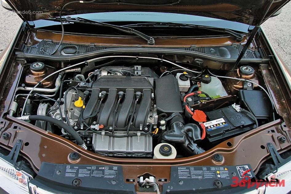

Все двигателя кроссовера Renault Duster имеют ременной привод газораспределительного механизма.
В частности, это двигатели 1,6 (114 сил) K4M, мотор 2.0 F4R (136 сил) и дизельный 1.5 dci K9K (109 сил).
Ремень по регламенту желательно менять каждые 60 000 км — так указано производителем.
двигатель 1.6
турбодизель K9K 1.5 рено дастер
Дизель не знаю,бензин до рестайлинг оба ремень,в новом дастере 1.6. Цепь
