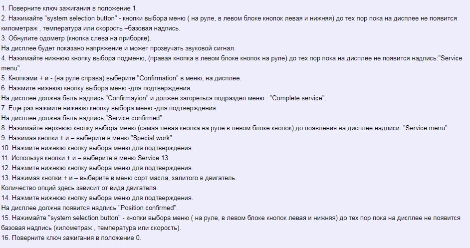

Смотрите видео-ролик, кроме того, можно убрать этот показатель в сервисе.
вот инструкцию по пунктно, смотрите
Сброс ТО на W21
