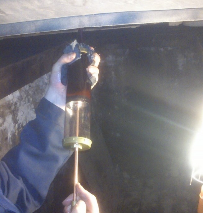

Через заливную пробку. Ее откручиваете, если масло немного стекает, то значит уровень в порядке, если нет, то нужно долить. Масло проверяется при температура не более 30 градусов. На фото показана заливка масла в АКПП 09G.
На роботизированной трансмиссии DSG масло проверяется таким же образом.
