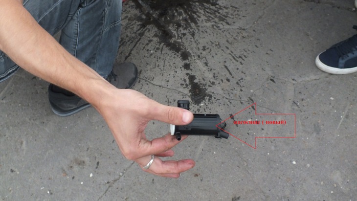

Бачок омывателя он один на лобовое и заднее стекло. если вода не поступает на заднее стекло, то причиной может быть сломавшийся насос омывателя заднего стекла. Его номер — 98510-2S100 Hyundai / KIA . Вот фото-инструкция по замене
