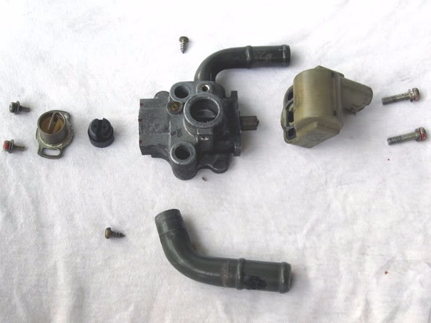

Игорь 9 лет назад 2 370 Toyota Sprinter Двигатель и компоненты Где находится датчик холостого хода Тойота Спринтер? Где находится маторчик холостого хода как его почистить?

датчик холостого хода расположен со стороны трамблера. Пробразгать WD-40, открутить снять, затем разобрать и почистить с помощью средства для очистки карбюраторов.

Датчик холостого хода в разобранном виде
