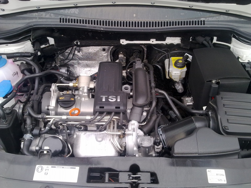

Это бензиновый двигатель объемом 1.2 литра мощностью 105 л.с. и 175 Нм крутящего момента. Оснащен турбиной IHI 1634. Имеет алюминиевую ГБЦ и блок цилиндров, прямой впрыск топлива FSI и цепь в приводе ГРМ. Гидрокомпенсаторы имеются, а фазорегуляторы отсутствуют.
Двигатель 1.2 TSI (CBZB) относится к серии EA111, которая выпускалась с 2009 по 2015 годы, пока ее полностью не заменили на новую серию EA211 с ременным приводом ГРМ.
1.2-литровый турбомотор 1.2 TSI (CBZB) можно встретить на большинстве автомобилей концерна Volkswagen AG: Skoda Yeti, Octavia A5, Fabia, Volkswagen Golf, Golf Plus, Jetta, Caddy и Touran.

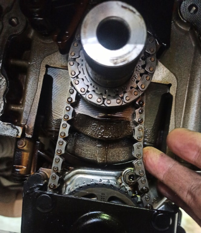

Что касается ресурса, то этот мотор способен прослужить без капитального ремонта более 300 000 км. Это при условии своевременной процедуры замены масел и других расходных материалов. В тоже время у двигателя есть слабые места растяжение или перескок цепи ГРМ, а так же долгий прогрев на холостых оборотах. Машина с этим мотором практически не греется на ХХ оборотах, поэтому нужно ездить, чтобы он набрал рабочую температуру.
Владельцам автомобилей с этим мотором важно следить за состоянием цепи ГРМ и при необходимо заменить ее. Совет простой — если вы слышите посторонние шумы и вибрацию на холостых, то скорее всего цепь ГРМ требует замены. Перескок цепи может потребовать ремонта ДВС или его замены на контрактный.
Если вы еще не приобрели автомобиль с этим мотором, то можно поискать более свежий вариант с двигателем 1.2 TSI (CJZA) серии EA211. Здесь проблем с цепью ГРМ точно не будет, но и за ремнем тоже нужно будет следить, меняя его по регламенту. Правда, цены на такие автомобили, как правило, выше.

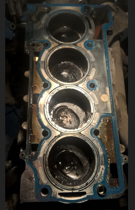

Перед покупкой следует проверить цилиндры на задиры эндоскопом. Также стоит узнать реальный пробег с помощью программного обеспечения по блокам ЭБУ. Иногда продают автомобили с заявленным пробегом 150 000 км, а на деле там 300 000 км, цилиндры в задирах и присутствует масложор. Такой двигатель придется капиталить или менять на контрактный. Да, если вы без эндоскопа, то хотя бы обратите внимание на посторонние шумы и вибрации, а также дым из выхлопной трубы. Если хотя бы одно из трех признаков присутствует, то лучше воздержаться от покупки или провести дополнительные проверки.
