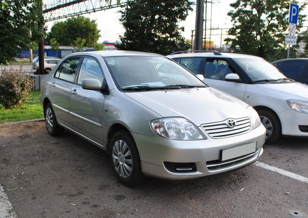

Toyota Corolla E120/130 с завода оснащался 15-дюймовыми колесными дисками с шинами размерностью 195/60R15 .
Параметры дисков: разболтовка — 4X100, ширина — 6,5J, вылет — ET 45.
Королла E140-150, вышедшая в 2006 году, оснащалась 15-ти и 16-дюймовыми колесными дисками с шинами — 195/65R15 и 205 / 55 / R16.
Размер дисков: разболтовка — 5x114.3, ширина — 6.0J, вылет — ET 39.
Королла E120/130
Королла Е140
