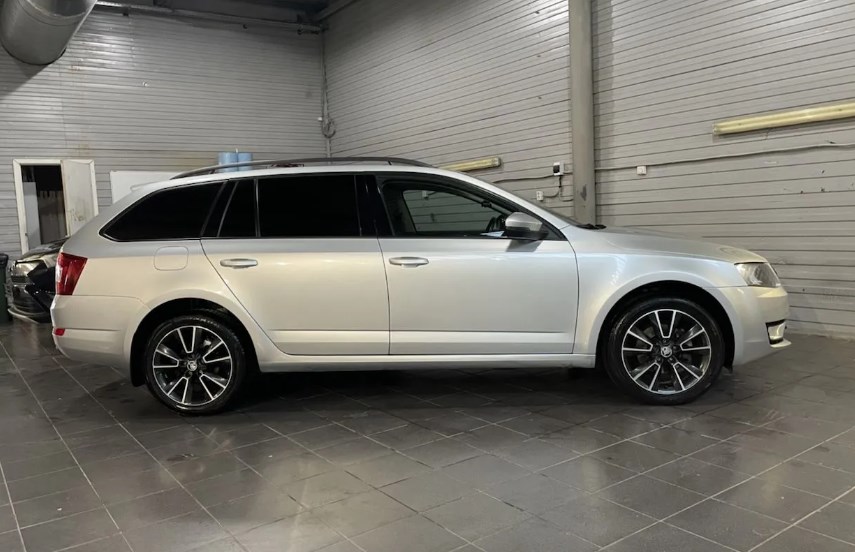

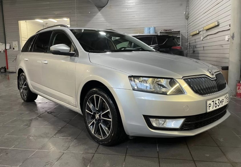

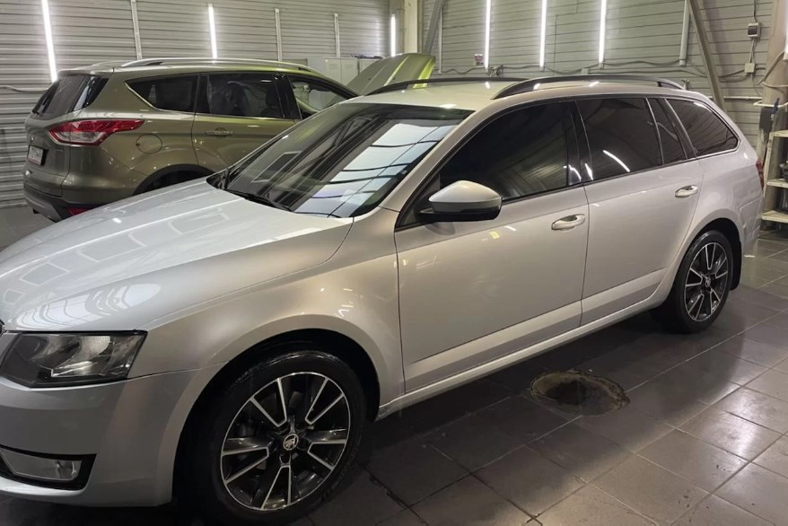

Matterhorn R17 с шинами 215/50R17 на Октавии универсал A7
