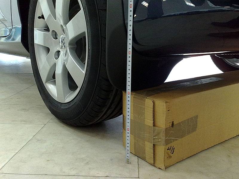

Клиренс – это дорожный просвет автомобиля, являющийся важной характеристикой, от которой напрямую зависит проходимость машины. Зная значения клиренса, водитель может предугадывать — будет ли его автомобили по силам преодолеть бездорожье, взобраться на тротуар или пересечь брод. Конечно, помимо высоты дорожного просвета необходимо учитывать величину переднего и заднего свесов, углов въезда и съезда. Но клиренс в этой системе координат является одной из основополагающих величин. Собственно величиной дорожного просвета является расстояние от нижней точки центральной части автомобиля до поверхности. Автомобильные производители зачастую указывают среднее значение высоты клиренса. А некоторые компании (например, Citroen) держат эту характеристику в секрете. Даже если вам известна паспортная величина дорожного просвета, можно измерить его самостоятельно. Для этого можно вооружиться стандартной линейкой или рулеткой. Необходимо загнать автомобиль на смотровую яму с ровными рампами.
Прежде чем приступить к измерению дорожного просвета, водителю нужно убедиться, что давление в шинах автомобиля соответствует паспортным данным, и вынести из салона и багажника все лишние предметы. Лишь после этого можно приступить к измерениям. Тут существуют две методики вычисления высоты дорожного просвета.
Первая – замеры делаются только в передней части автомобиля. Для этого линейку нужно приложить к нижней части мотора (как правило, он в силу своей массы является самой нижней точкой автомобиля) и измерить расстояние до поверхности. Если картер двигателя прикрыт защитой, необходимо измерить ее толщину и полученные показания отнять от общего значения клиренса. Это и будет реальный дорожный просвет автомобиля.
Вторая методика предполагает замеры в нескольких точках днища автомобиля: под осями и под защитой двигателя (если ее нет – то от нижней точки картера). Таким образом, водитель получит информацию о том, какова высота просвета под передней и задней осями, и под мотором, что поможет ему в дальнейшем лучше ориентироваться при преодолении бездорожья, двигаясь передним или задним ходом.
