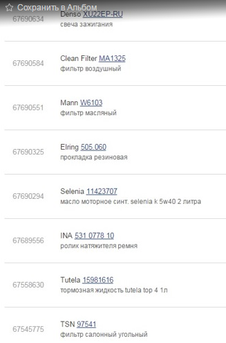

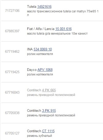

На 60 000 км предстоит большое ТО на котором нужно поменять:
1) моторное масло и фильтр 2) свечи зажигания — если недавно их не меняли — проверить предварительно 3) ремень ГРМ, ролик натяжителя 4) салонный и воздушный фильтр 5) тормозная жидкость 6) масло в мкпп, если также никогда не меняли ранее
список ТО 60 000 км
