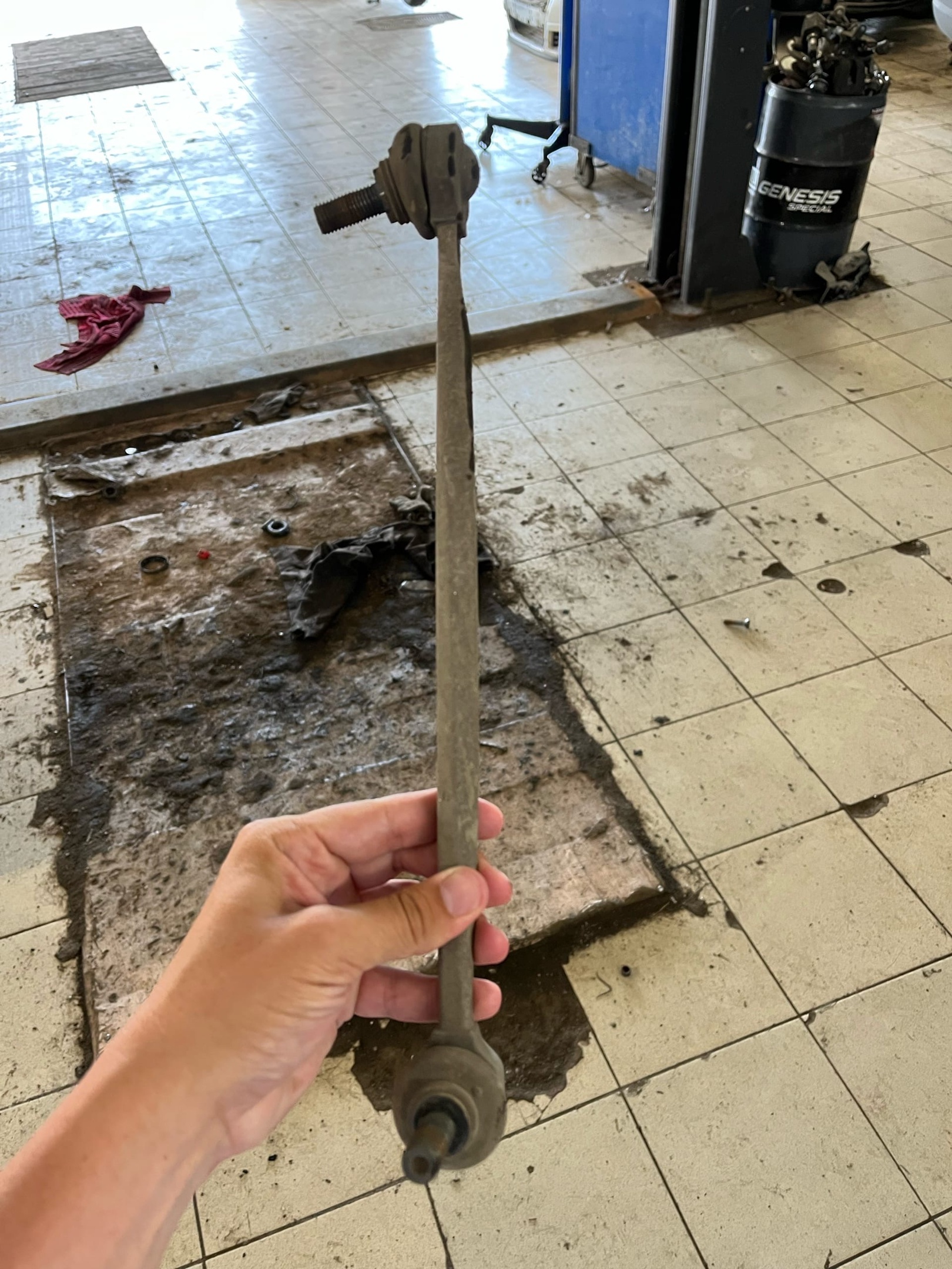

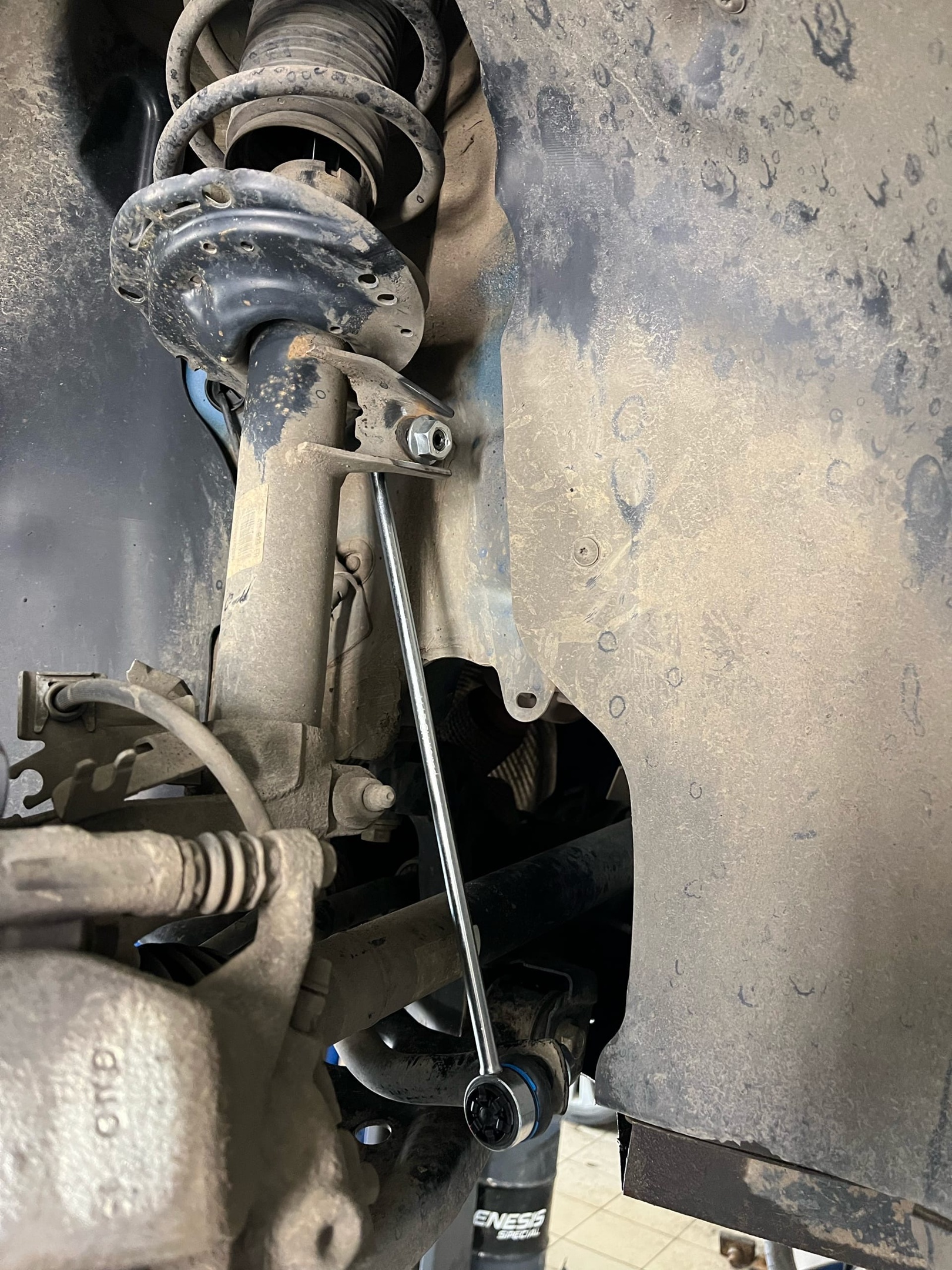

У меня стучало что-то, заехал в сервис на диагностику, выявили выходящую из строя стойку стабилизатора. Заменили и стук пропал. Автомобиль Шкода Октавия.
Стойка стабилизатора
