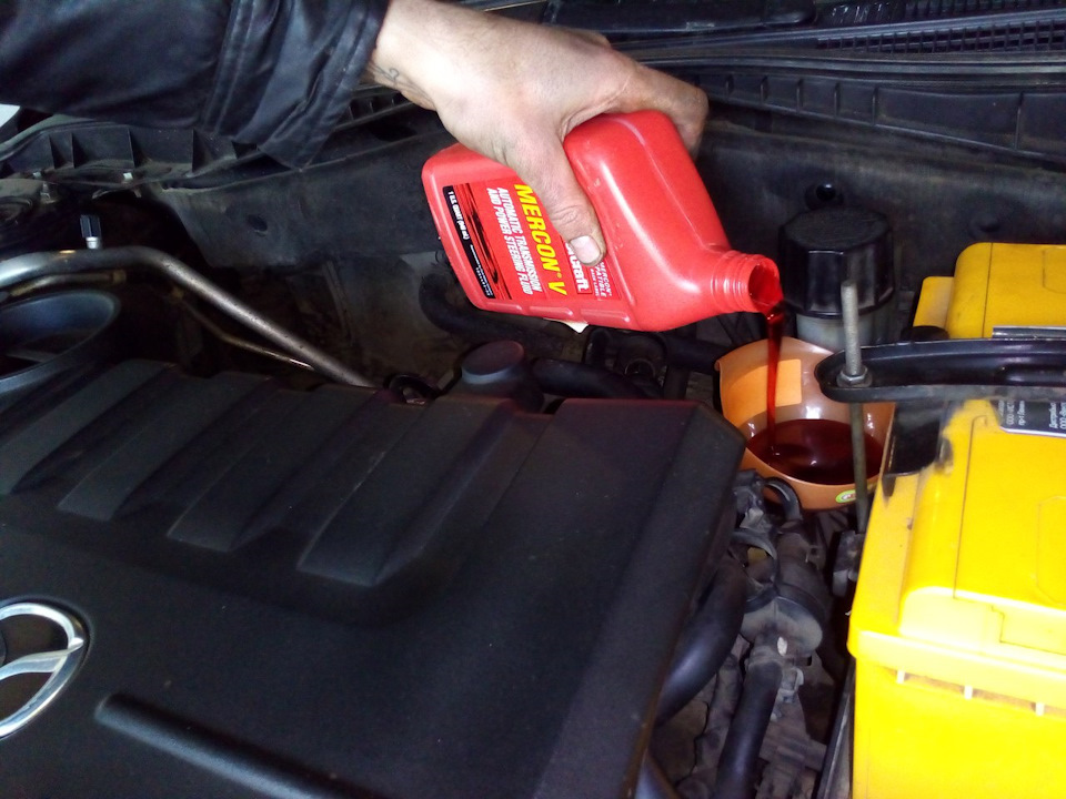

Заливка! один чувак залил Mercon V — тоже подходит
