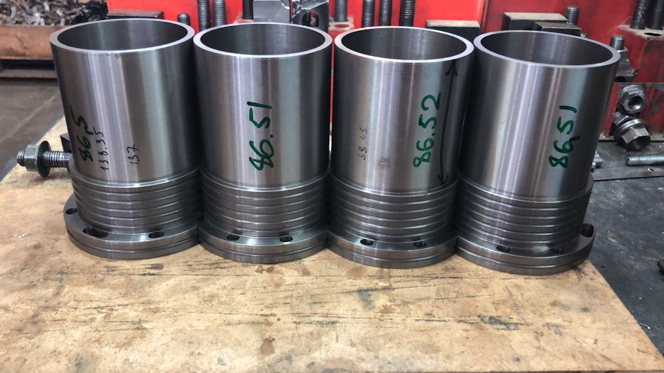

Алюминий сам по себе очень мягкий, он не подхожит в чистом виде для работы с поршнями, да и деформациям подвержен сильнее. Чугунные гильзы позволяют усилить блок и повышают ресурс ЦПГ и самого блока. Почему бы весь мотор не делать из чугуна? Раньше так и делали, но чугун очень тяжелый, а лишний вес добавляет проблем. Без гильз алюминиевые блоки бывают. Но в них стенки цилиндров покрывают особыми веществами, которые призваны противостоять истиранию блока.
Вот они гильзы на фото
