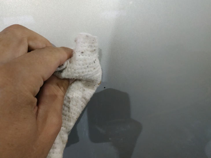

Еще как вариант можно использовать уайт-спирит, намочите тряпочку им и аккуратно отдерите битум. Кстати, именно уайт-спиритом чащ всего пользуются владельцы. Скажу, что не стоит затягивать очистку кузова от битума, так как он впитывается и в дальнейшем может вызвать коррозию.
На тряпочку нанесите уайт-спирит, затем приложите к пятну и дайте отстояться минуту. Затем сотрите.
Если используете специальное средств, то побрызгайте на нужное место и через пару минут сотрите тряпочкой. Только важно перед этим помыть машину.

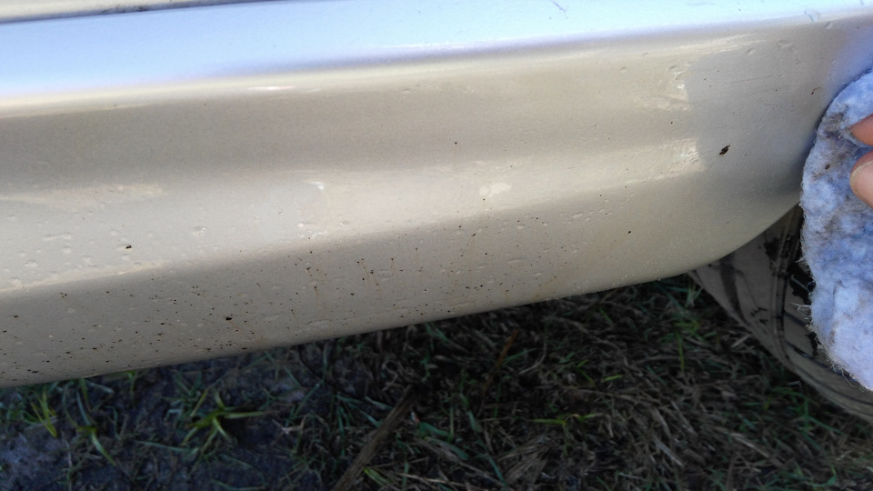

До очистки

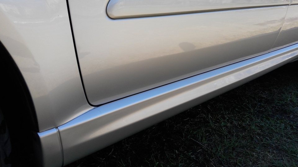

после
Сегодня попробовал Felix — очиститель кузова, взял за 130 рублей! Средство хорошее, со своей задачей справляется. Правда, пахнет растворителем, потому что состав его — растворитель какой-то.
