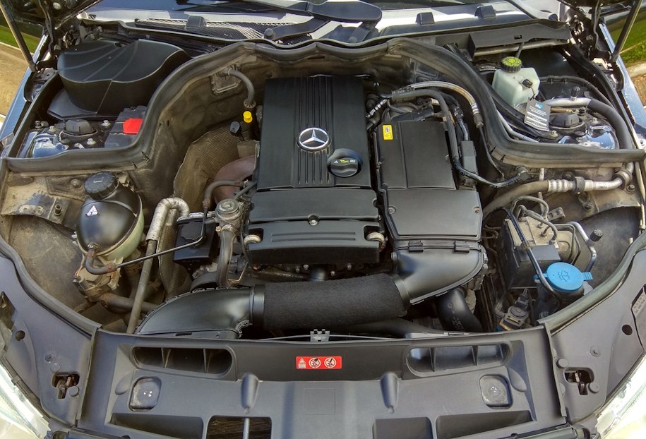

    • Есть разница. C 2002 по 2009 годы ситуация была такой. Двигатель 1.8 на 156 сил выпускался раньше пока его не заменил 1.6 такой же мощности. Мотор 1.8 имеет индекс M271KE18ML и у него две разновидности мощности — 156 и 184 силы — C180 и C200.
      У двигателя 1.6 156 сил индекс немного другой — М271KE16ML. Есть еще 1.8 мотор M271 на 204 силы.
      Из минусов агрегатов можно отметить слабую цепь ГРМ, которая часто требует замены уже до 100 000 км пробега.
      Также фазорегуляторы и их звездочки — далеко не сильные стороны этих моторов.
      Но в целом двигатели достаточно надежные и ресурсные.
      Правда с 2009 года моторы M271 обновились и получили приставку EVO. Появилась турбина IHI Al 0065/0066, которая дует 1,2 бар на 204-сильной версии и 0,5 бар на 156-сильной.
      В 2011 году M271 были заменены на новую серию M274, состоящий из моторов 1.6 156 сил и 2.0 литра. У них алюминиевый блок цилиндров с чугунными гильзами, цепь ГРМ. На 156-сильном моторе используется турбокомпрессор IHI AL0070.
      Серия моторов M270 (120 и 156 сил) используется для поперечной установки, то есть на авто с передним приводом. Такие авто, как CLA 200, GLA 200, A200, B200.
      Моторы M274 для заднеприводных моделей Mercedes C180, E180 и т.п.
      Так что нужно уточнять год выпуска на счет вашего вопроса, но в целом, думаю вы поняли отличия. Самый прогрессивный и надежный мотор — M274.
