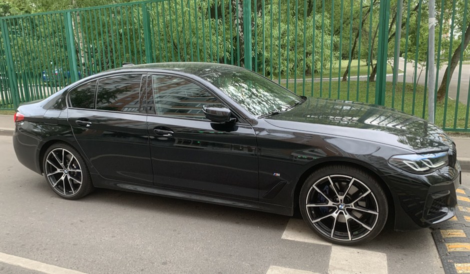

Алексей Милохин 5 лет назад 2 173 BMW 5 (G30/31/38) 2017–н.в. Шины и диски BMW 5-Series G20 — какие размеры колес? Здравствуйте, какие параметры дисков и шин на БМВ 5-й серии G20?
Седан BMW 5-Series G20 с завода оснащается 17, 18 и 19-дюймовыми легкосплавными дисками, в зависимости от комплектации.
Параметры:
225/55 R17 7.5x17 ET27
245/45R18 8Jx18 ET30
245/40R19 8Jx19 ET30
Разболтовка — 5X112, диаметр ступичного отверстия — ЦО 66,6 мм.
Также можно установить колеса:
245/45 R18 спереди и 275/40 R18 сзади
245/40 R19 спереди и 275/35 R19 сзади
245/35 R20 спереди и 275/30 R20 сзади
R17
R20
