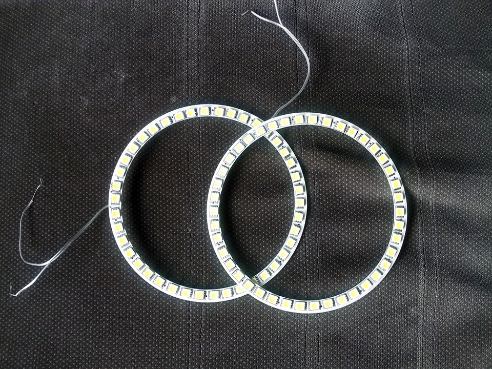

      Первый и самый простой способ — это взять за основу неоновые габаритные кольца, которые продаются в специализированных магазинах. Единственное, что вам необходимо, это точно замерить диаметр вашей оптики. И так как неоновые кольца уже содержат в себе светодиоды, вам нужно будет разобрать фару, подвести дополнительный кабель для питания, предварительно подпитав его от основного входа габаритов, что очень важно, т.к. глазки являются габаритами. Затем, тремя точками силикона приклеиваем наши габаритные кольца к стёклам оптики (желательно при покупке колец прикупить 2 пары новых стёкол для оптики), перед установкой стёкол с нашими глазками промазываем корпус прозрачным герметикам и ждём, пока он высохнет. Устанавливаем наши фары на место и радуемся результату.
      Второй способ отличается от первого только основой. За основу мы берём не готовые кольца, а делаем их сами. Обычно данные глазки устанавливают только на ближний свет. Для этого нам понадобится: круглая плата со светодиодами диаметром 13 см.-2 шт., новые стекла для оптики -2шт, провод изолированный сечением 0,2-2 метра, силикон, клейма «папа-мама»- 2шт., клейма круглые «минус»-2шт., реле. Снимаем фары с автомашины и аккуратно (ножом) добираемся до внутренней части. Зачищаем от заводского силикона. Просверливаем отверстия для дополнительной проводки. Примеряем наши кольца, и сажаем их не к стеклу как в первом случае, а к корпусу фар. Подключаем нашу проводку, сажаем стекло обратно, обильно смазываем герметикам, так же место проводки полностью залить герметикам. Устанавливаем фары на место и радуемся.
      Третий способ изготовления будем немного сложным и долгим, так как за основу берётся пластиковая прозрачная палочка, из которой мы и будем делать глазки. В Целом технология установки не меняется. Просто перед вами стоит задача сделать кольца. Заготовим: 4 пластиковые палочки длинной 45 см, 8 светодиодов и 4 сопротивления по 2 Ком. Для того чтобы согнуть палочки в нужную форму нам понадобится баночка от кофе 200 гр., предварительно согрев палочки до гибкого состояния мы предадим им нужную форму радиусом 13 см., затем установим наши диоды в двух торцах наших теперь уже колец, предварительно высверлив там отверстия под наши диоды. После чего диоды подключаются через сопротивления к основному питанию и заливаются бесцветным термостойким герметикам. Далее процесс сборки по уже описанной схеме и результат.
      Четвёртый способ изготовления ангельских глазок мы назовём «правильным». За основу мы возьмём газонаполненные кольца. Определив точный радиус их можно взять уже готовыми. Технология установки самих глазок нам уже знакома, что добавляется в этом «правильном» способе. Эти глазки обязательно подключаются через реле, которое идёт в комплекте, второе они включаются отдельной кнопкой, и самое важное эти фары идеальной круглой формы, что и даёт эффект правильных, красивых, ангельских глазок.
      Купили кольца и вставили
      Светодиоды в фарах в собранном виде
      Идеальные ангельские глазки
