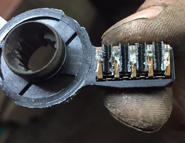

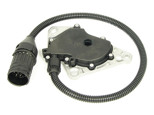

Getriebenotprogramm с немецкого переводится как аварийная программа трансмиссии. В одном из случаев, описанных в Сети, проблема решилась путем замены позиционного переключателя под артикулом 0501 317 781. Но сначала нужно просканировать ошибки профессиональным сканером, в программе может точно показать в чем именно дело.
Позиционный переключатель 5HP19
0501 317 781
