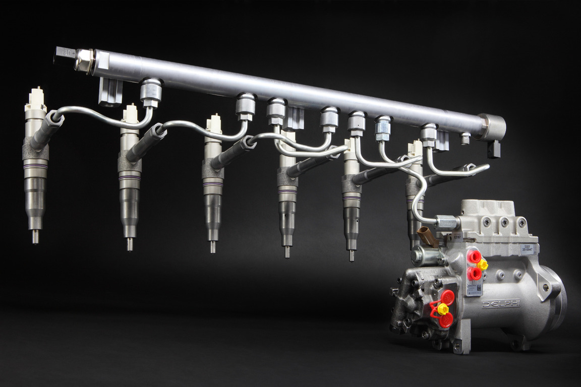

В серию автомобили, укомплектованные этой системой впрыска, пошли в 1996 году. Ее название происходит от единой рампы, по которому горючее подается на форсунки. Основное достоинство решения – высокое давление дизеля вне зависимости от режима работы мотора, за счет чего формируется насыщенная смесь, сгорающая на 100%.
Топливный расход в таком случае остается на не слишком высоком уровне, но Common Rail приближает мотор к наиболее строгим экологическим нормам, улучшает динамику (как ни удивительно, она вплотную приближается к бензиновым транспортным средствам, а иногда даже превосходит их), снижает уровень шума в процессе работы.
Важнейший компонент CR – насос высокого давления, в котором предусмотрены плунжеры и привод механического типа. Корпус насоса выполнен на основе алюминия, плунжерные гильзы – из прочной стали. Чтобы в режиме холостого хода или при минимальной нагрузке насос не перекачивал топливо впустую, системой предусмотрено или отключение отдельных секций, или активация специальных модулей-дозаторов. На основной насос высокого давления топливо подается вспомогательным устройством (давление составляет 6-7 бар). Этот насос функционирует или за счет шестеренок (в таком случае он интегрирован в корпус основного модуля), или на электроэнергии, тогда он установлен на топливозаборнике или непосредственно на магистрали.

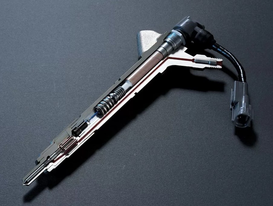

По прочным патрубкам топливо подается на форсунки, открытие которых происходит за счет электрического импульса. Здесь представлено два решения, электромагниты или пьезоэлементы. Электромагниты сначала не давали нужной скорости работы, именно поэтому конструкторам пришлось переключиться на поиск альтернативных вариантов. Пьезоэлемент предполагает подачу напряжения на кристалл, который за доли секунды расширяется. Золотник подает нагрузку на пружину, форсуночная игла открывает дорогу солярке, происходит впрыск в камеру сгорания. Современные электромагниты, впрочем, гораздо надежнее и быстрее первых версий, так что они также активно используются в конструкции двигателей.
