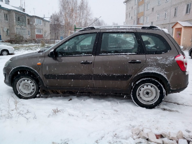

195/60 R15 подойдут, а также 185/65 R15. 195.65 R15 не подойдут — будут задевать арки. 185 65 — влияют плохо на динамику, то есть чуть хуже машина разгоняется. А в целом все эти перечисленные шины — плюс их в том, что они дешевле, чем с высотой 55, и машина чуть выше становится.
185 65 R15
195 60 R15 калина кросс
