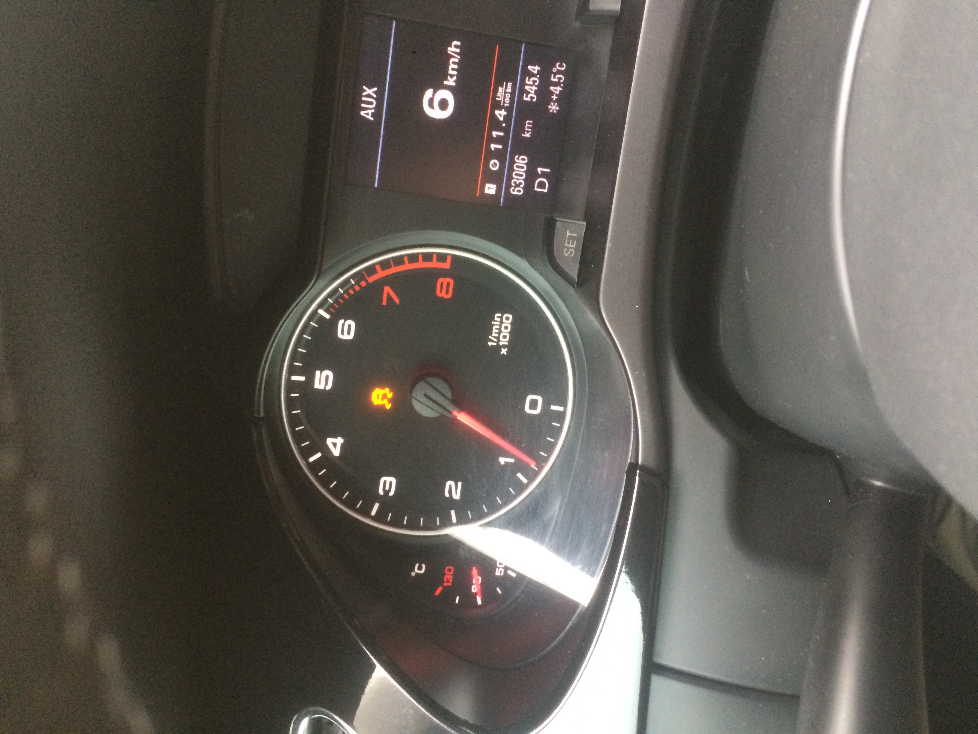

Артем Радченко 10 лет назад 1 101 Audi A4 (B8) 2007–15 Поломки и ремонт Не работает ESP при повороте руля — загорается ошибка Что делать?может кто сталкивался ? Завожу машину все нормально как только поверну руль загораешься ошибка esp и после этого esp неработает

Необходимо подключать диагностику и смотреть уже конкретные коды ошибок — это будет самым простым и правильным способом выявления неисправности. Из наиболее вероятного неисправность по датчику положения руля, либо по одному из датчиков абс.
