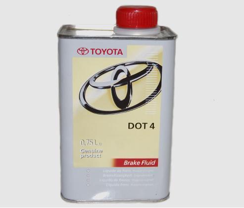

Периодичность замены жидкости тормозной системы согласно регламенту техобслуживания составляет 40 000 км пробега. Оригинальная тормозная жидкость для этого авто — Toyota Brake Fluid DOT 4.
