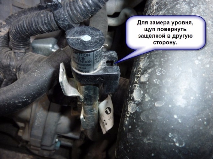

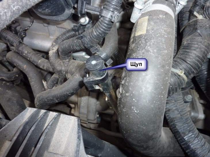

Вот смотрите на примере Ниссан Кашкай. Масло заливается через щуп — нужна будет специальная воронка
Заливается из под капота — там есть щуп вариатора.
