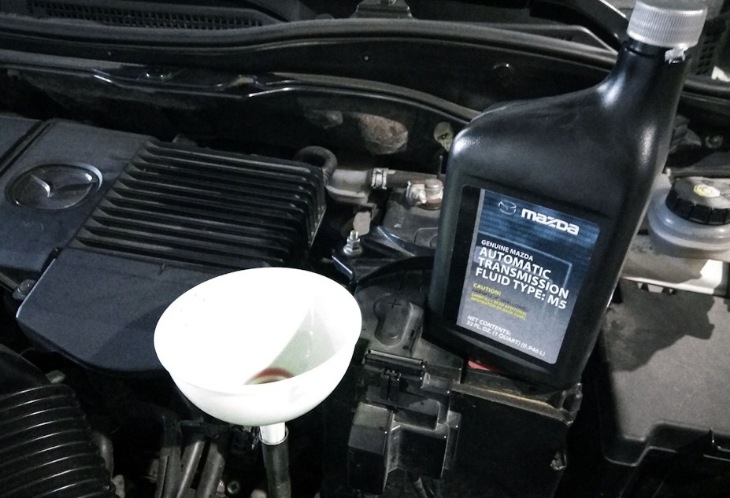

Вид на коробку с закрепленным фильтром
Заливаем масло в АКПП из под капота
