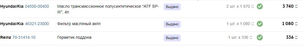

В 4-ступенчатую автоматическую трансмиссию заливается масло Hyundai/Kia «ATF SP-III, артикул — 04500-00400. Масляный фильтр также желательно заменить — артикул 46321-23001.
Можно заменить частично, то есть слил и залил, а можно полностью, методом вытеснения. Для полной замены требуется 8 литров, при частичной 4 л. Менять — каждые 50-60 тысяч км.
