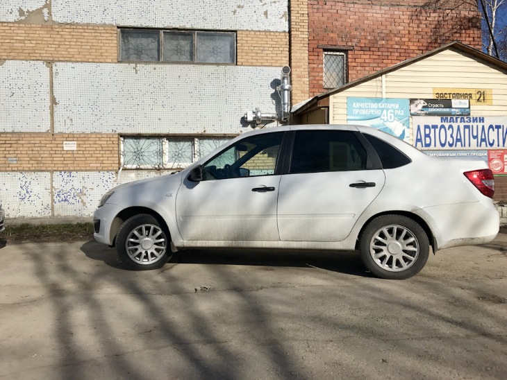

Ставьте подойдут, тем более, если купили уже! Вот на фото Гранта с шинами 185/60R15
185/60R15
185/60R15

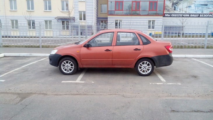

Вот на фото диски R15 с вылетом ET32, ширина — 5.5J и шинами 185/60R15

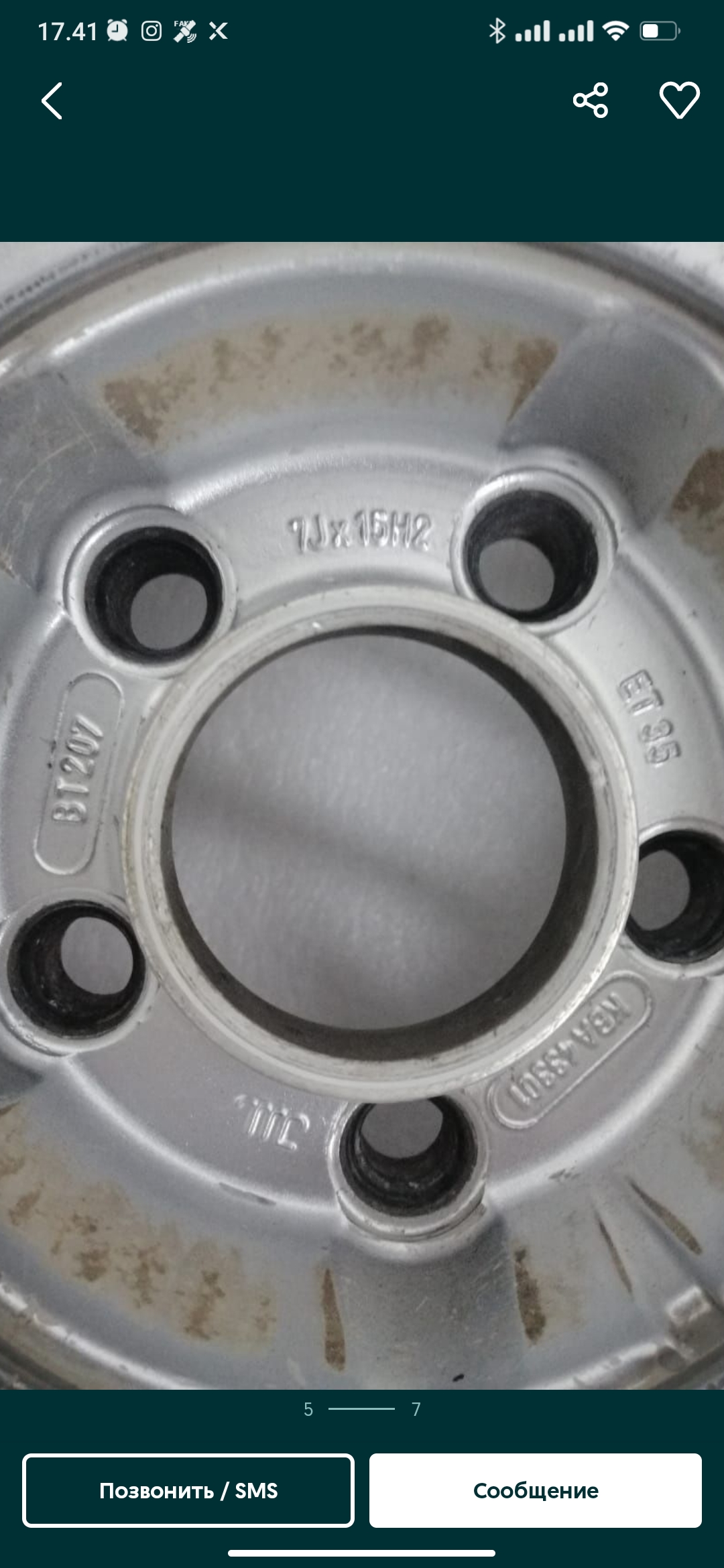

Здравствуйте я хотел поставить этот диск на гранту, кокие проставки купить не подскажете?
