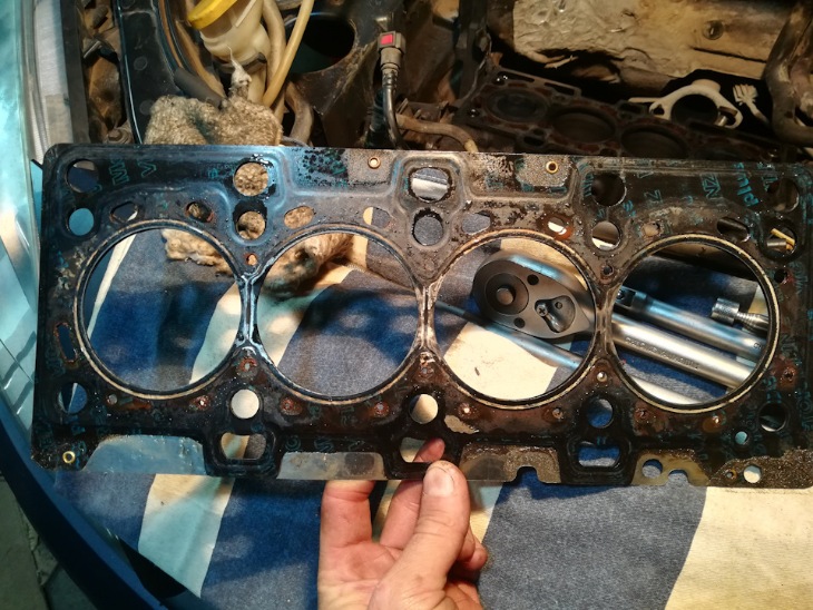

Белый дым может сигнализировать о пробитой прокладке ГБЦ — https://avtoexperts.ru/article/bely-j-sizy-j-cherny-j-dy-m-iz-vy-hlopnoj-truby-prichiny/
Черный дым — следствие переобогащения топлива. Это может быть вызвано неисправностью форсунок, загрязненным воздушным фильтром, либо поздним зажиганием;
прокладка ГБЦ
