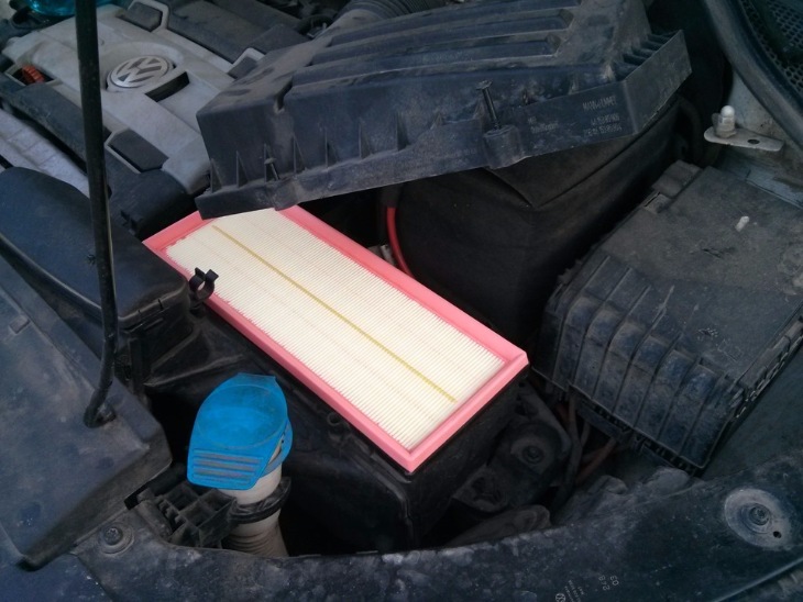

Для замены своими руками потребуется отвертка. Нужно открутить 7 саморезов и приподнять корпус. Затем вынуть фильтр, протереть поверхность от пыли. Установить новый фильтрующий элемент.
P.S. Воздушный фильтр на Тигуане меняется одинаково, как у 1,4 TSI 122 и 150 сил и 2.0 TSI 170, 200 и 211 лошадиных сил.
приподняли корпус и вытащили фильтр
