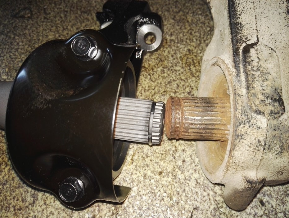

Новый и старый привод
Поменял подвесной промежуточный подшипник — вибрация осталась, завтра приедут подушки мотора, пока только две, правая и нижняя центральная, левая очень дорогая (МКПП), если проблема не уйдёт — буду и левую заказывать. Данная проблема смотрю у многих, но нормального ответа не получил, да и денег уже океан выкинул. А да, ступичные тоже поменял — хоть один плюс (гул пропал)
