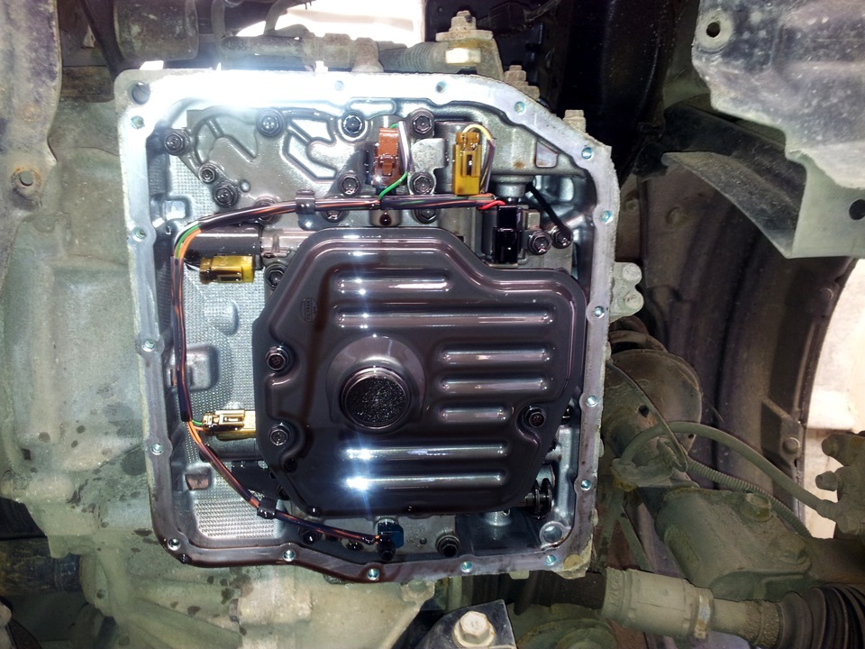

Заливается оригинальное масло Toyota T-IV или допуском T-IV. Артикул — Toyota 08886-81015 .
Нужно еще заменить прокладку АКПП — Toyota 35168-21020
Масляный фильтр — Toyota 35330-06010
Уплотнительные кольца — Toyota 90301-32010
Для частичной замены нужно 4 литра, а при полной 8-12 литров. Менять каждые 50-60 000 км.
