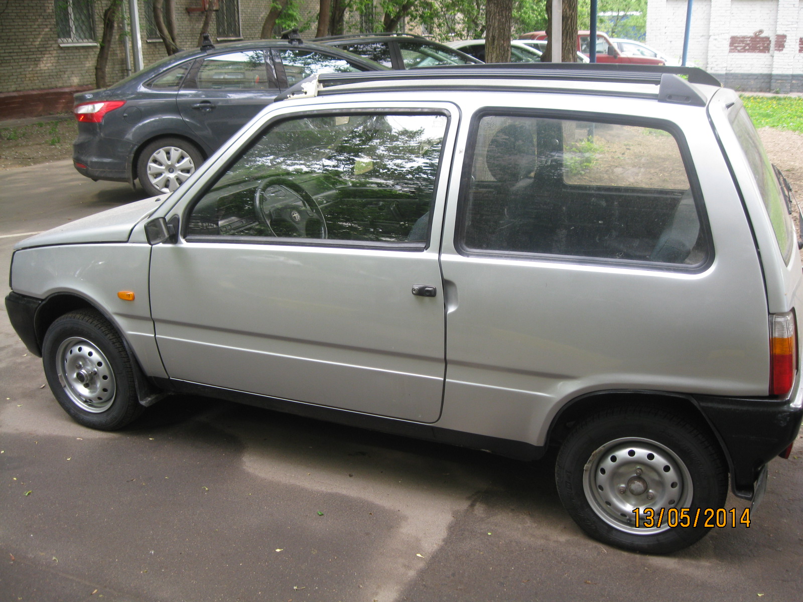

Проблема с тормозами ВАЗ Ока
Пока мотор и машина холодные,тормоза нормально оттормаживаютс,но потом начинаются чудеса!Педаль тормоза становится мягче и мягче и уже тормоза схватывают возле полика.Я тогда нахожу место-останавливаюсь и глушу мотор.15-20 минут и тормоза в норме.Что бы это значило?
